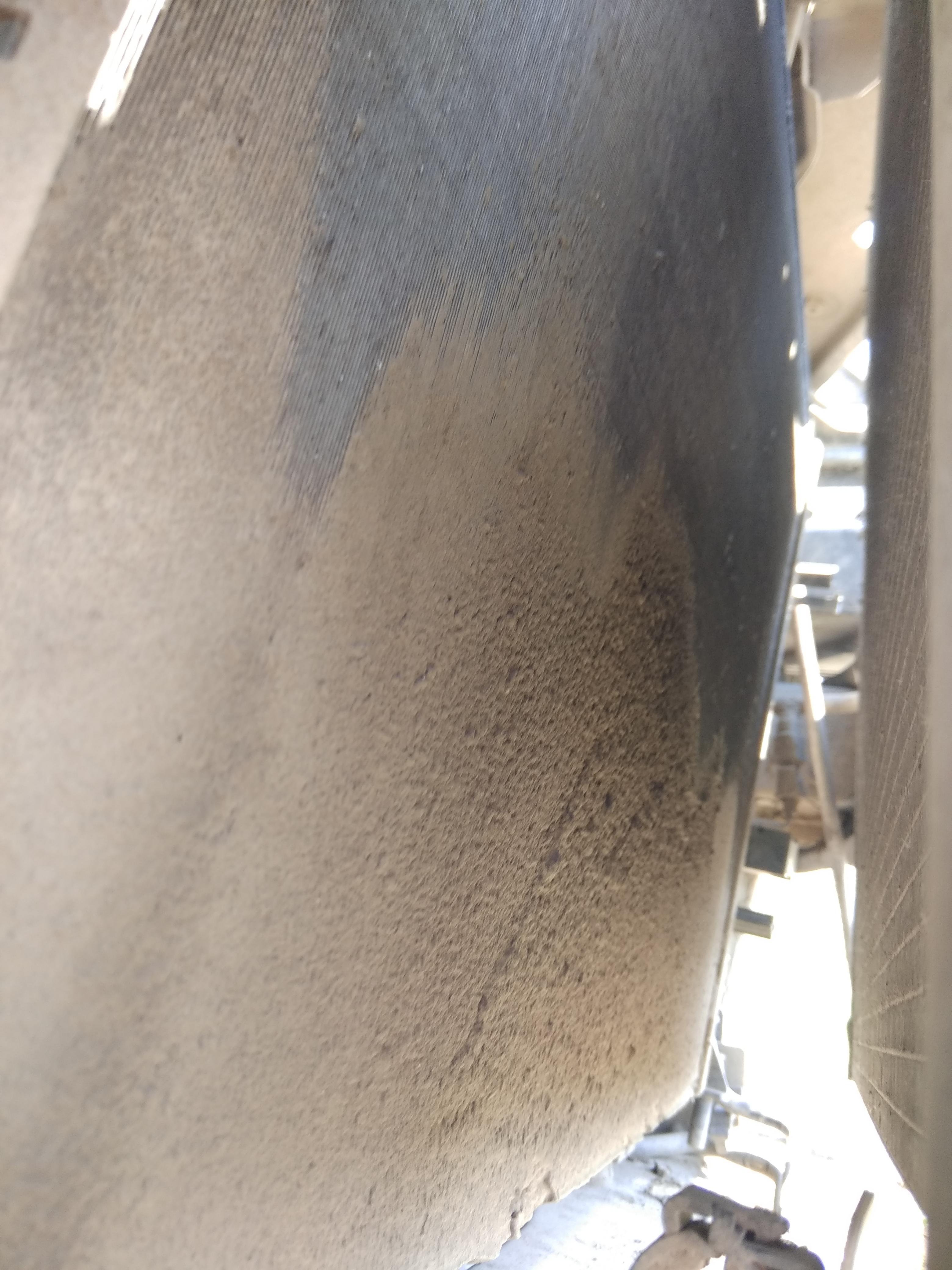

После 4-х лет владения машиной пришлось все-таки залезть под бампер. В последнее время шкала температуры при включении кондиционера постоянно на максимум перескакивала. Да и сам кондиционер постоянно включался и выключался. Вентилятор на радиаторе тоже после остановки двигателя минут десять молотил. Короче заглядывал я как мог между радиаторами, но никакого одеяла из мусора и пуха так и не смог разглядеть. так и пришлось бампер снимать, но радиатор кондиционера с места не скинешь, только немного отодвинуть и подвесить. Алюминиевые трубки не дают возможности снять радиатор кондиционера. На радиаторе ДВС более 50% поверхности залеплено закоксовавшейся пылью. Много по грунтовке езжу. "Отмокания" не помогли, слипшаяся пыль не желала отмокать, кисть тоже не помогла. Пришлось шпателем металлическим аккуратно соскребать эту корку вдоль пластин радиатора. Эта пыль не забила соты радиатора, она слежалась на поверхности радиатора. После ее удаления я промыл радиатор автошампунем и промыл из шланга . Собрал все обратно. Проблема с перегревом, постоянным включением-отключением кондиционера, постоянной работой крлосона исчезла!!!!

Юра26
, Попробуйте вначале радиаторы помыть. Там куча грязи и еще пух между радиатором кондиционера и охлаждения двигателя. И так соты забиты как цементом. Я каждый год промываю на мойке. Они чем-то поливают аж грязь потом капает. И между радиаторами мыть надо. Просто он греться не должен. У меня после промывки в любую жару в Московских пробках более 95 не набирает, включается вентилятор и сбрасывает до 90-91. Кстати в том году ездил в Крым в августе. Жара была 38-40 градусов и все в порядке.

Помойте радиаторы для начала...
ПС вы правильно думаете в сторону дефлекторов, направляющих воздух в радиатор, многие думают, что пласмаски у автомобиля ненужные... Есть опыт фв пассат Б3, если кто помнит, у него на бампере "нижняя губа", которая у многих отрывалась в процессе эксплуатации, так вот, без этой губы можно жить в городе, но на трассе позволяло ехать не более 105кмч, потому что при более высоких скоростях загоралась лампа перегрева... Энжонеры неспроста...
