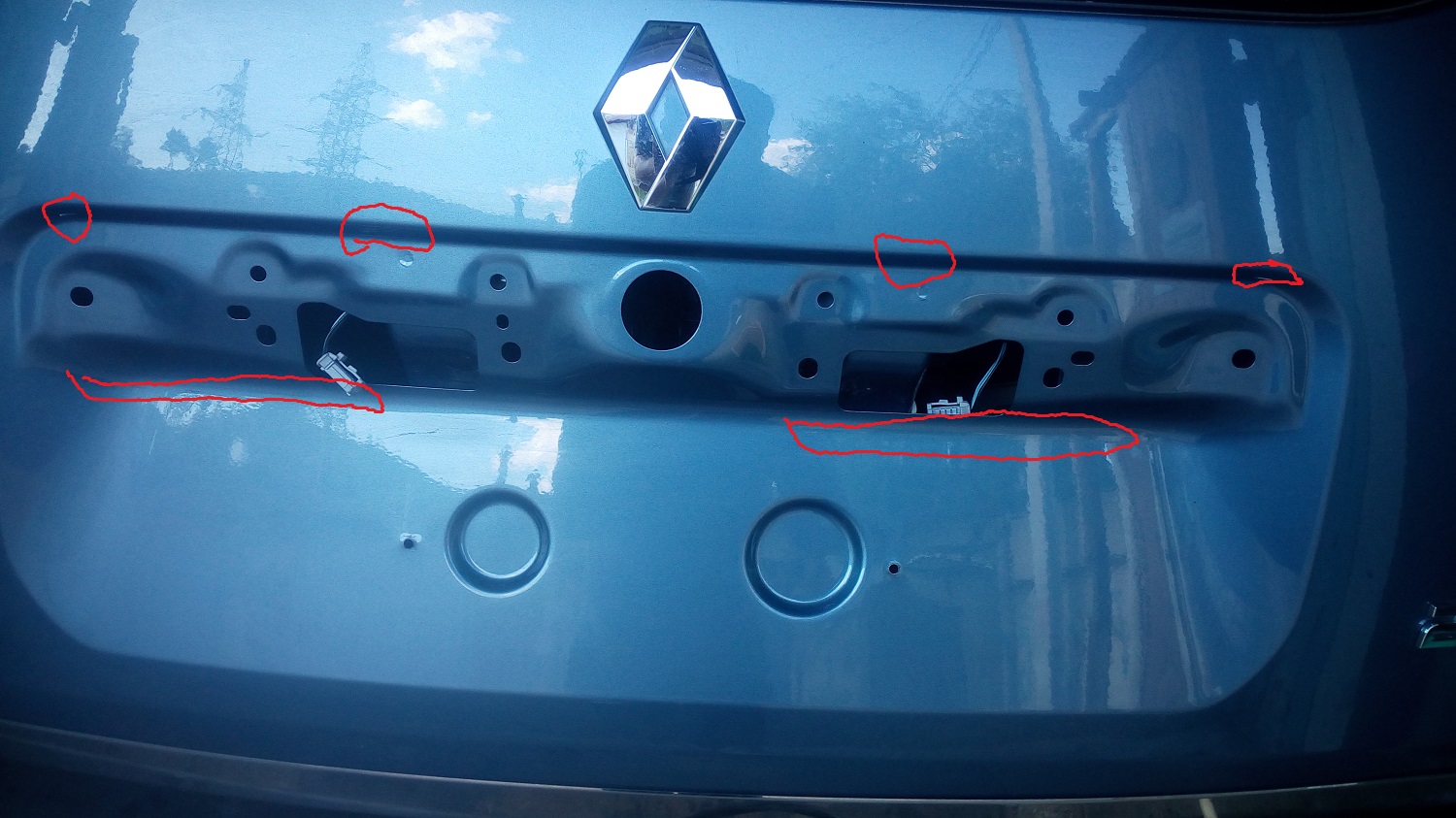

На нескольких форумах видел отзывы о перекраске по гарантии пятой двери по причине появления вздутий ЛКП и ржавчины в районе накладки с надписью "DUSTER" на пятой двери.
Вероятно причина в том, что эта накладка протирает ЛКП? И со временем там появляется ржа...
У Кубика в бортовике есть фото протертостей, надеюсь он не огорчится, если я их тут размещу для наглядности.
Кто как решал эту проблему? Какие есть мысли?

Мне перекрасили по гарантии. Перекрашивали не всю дверь, а пятак под накладкой. Но лаком вскрывали всю дверь. Новые наклейки ОД предоставил бесплатно.
Причина была в протирании краски накладкой? Если "да" - заново же протрет? Кубик вот спилил выступающие "пипки".

Причина то ли в протирании, то ли от мойки керхером отвалилась.

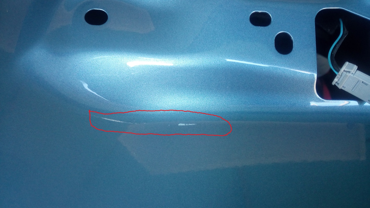

Сегодня обнаружил у себя вздутие краски на пятой двери. Прям под саблей. Причем,что я ее снимал год назад,когда ставил камеру. Потертости тогда были только сверху. Там прошелся тонкими полосками сплена. Снизу вообще проблем не было. А тут на тебе. Позвонил ОД. Сказали приехать,показать. Поеду завтра. Если что,отпишусь.
ПС:Машине полтора года. Кстати,у брата Паджеро Спорт Нью. Года машине не было,поехали к ОД с той же проблемой. Перекрас по гарантии.

Вчера обнаружил вздутие краски слева над верхней накладкой ДАСТЕР. Ковырнул она отвалилась до грунтовки - размер примерно 1 см х 1,5 см. Обидно, что не заметил раньше, т.к. гарантия закончилась 1 мес. назад. Буду подкрашивать специальным карандашом и лаком, купленным у дилера.

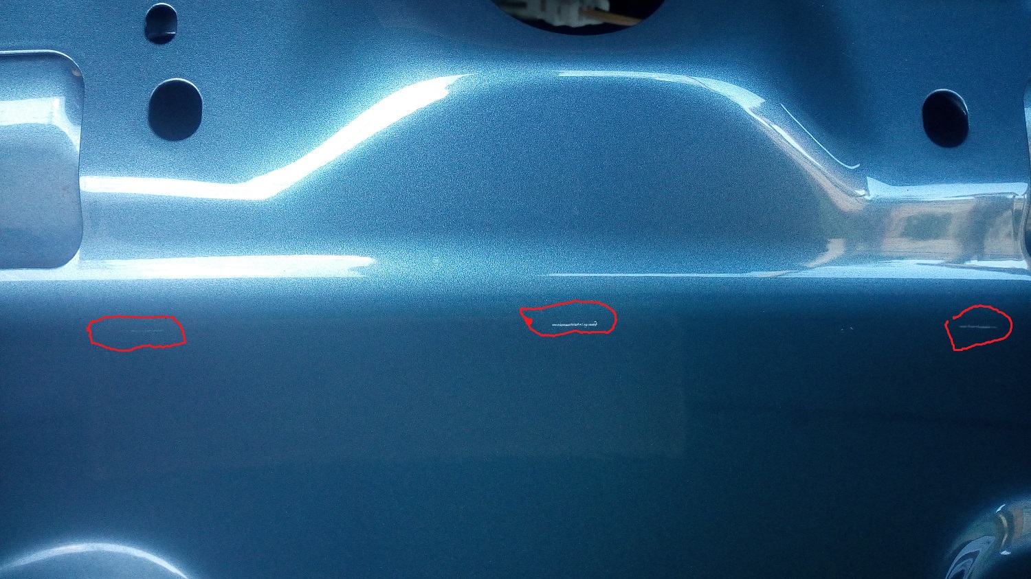

Было тоже протерто до металла. Покрасили локально только нишшу под накладкой и номером. Накладку обернул по самому периметру 3м скотчем двухсторонним, предварительно убрав болгаркой выступающие усики на накладке. Затем купил черный герметик для прокладок и нанес его по периметру. Прилепил накладку ,затянул 6 болтов,лишний герметик убрал тряпкой. Единственное что на нижней кромке накладки оставил по 5 мм с каждой стороны прилегающей к задней двери без герметика. В случаи попадании воды чтобы вытекла.

Приветствую, Коллеги! Похоже я тоже " попал" с пятой дверью. Вчера увидел и обалдел, машине 1 год, в районе правового нижнего угла этой супер накладки скол краски размером с 10 копеечную монету. Самое главное, что видна точка ржавчины, т.е. Явный дефект покраски или плохой подготовки. Звонил дилеру, пригласили на осмотр. Не хочу, чтобы всю дверь красили.

Я только 3 года спустя поглядел на "причинное место". Буду перекрашивать дверь целиком.

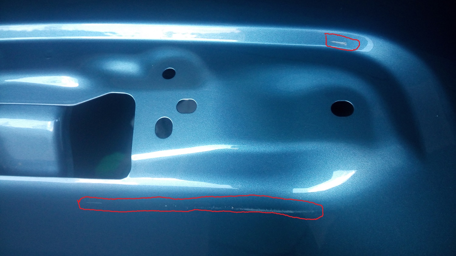

Сразу после покупки пролил это место мовилем, слегда разведенным бензином для лучшей текучести, бензин потом испаряется, если что. Обработал и оставил дверь в поднятом положении на полчасика.

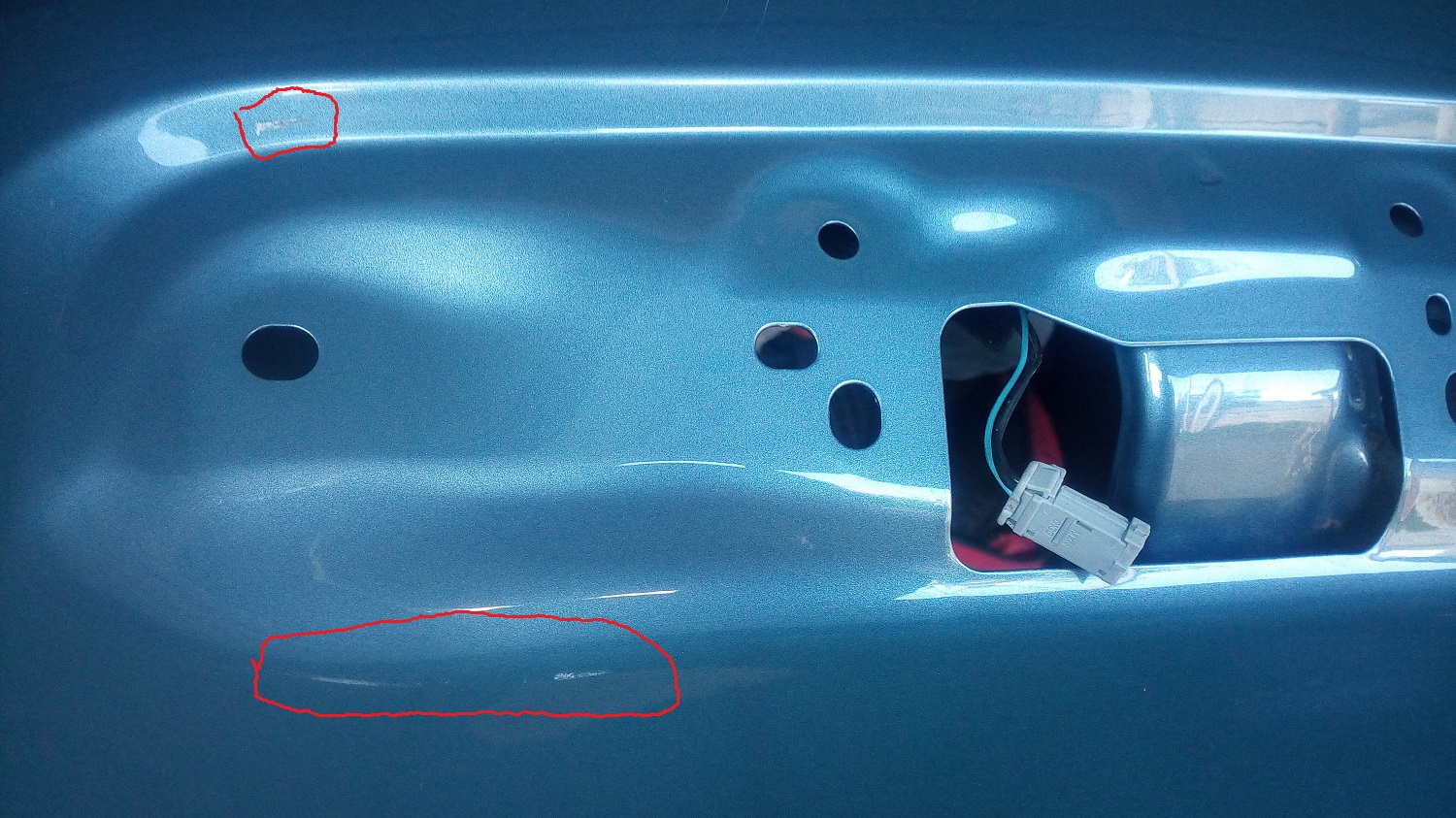

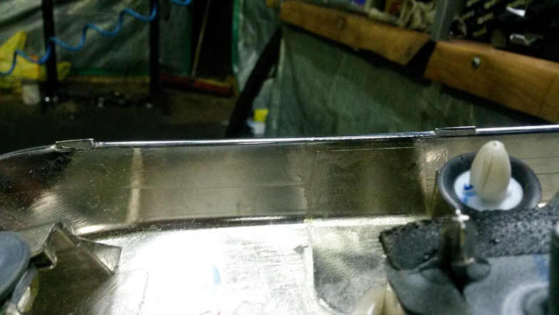

Снял , посмотрел , есть повреждения , потертости. Пока только до грунта .Буду пленкой защищать.

Мовиль не спасёт от протирания краски. А протирает очень хорошо,там выступы-фиксаторы как будто для этого и придуманы. Протирает до металла,а потом краска вздувается, в моём случае несколько вздутий с 5-рублёвую монету. Поздно поглядел,гарантия,АУ!
